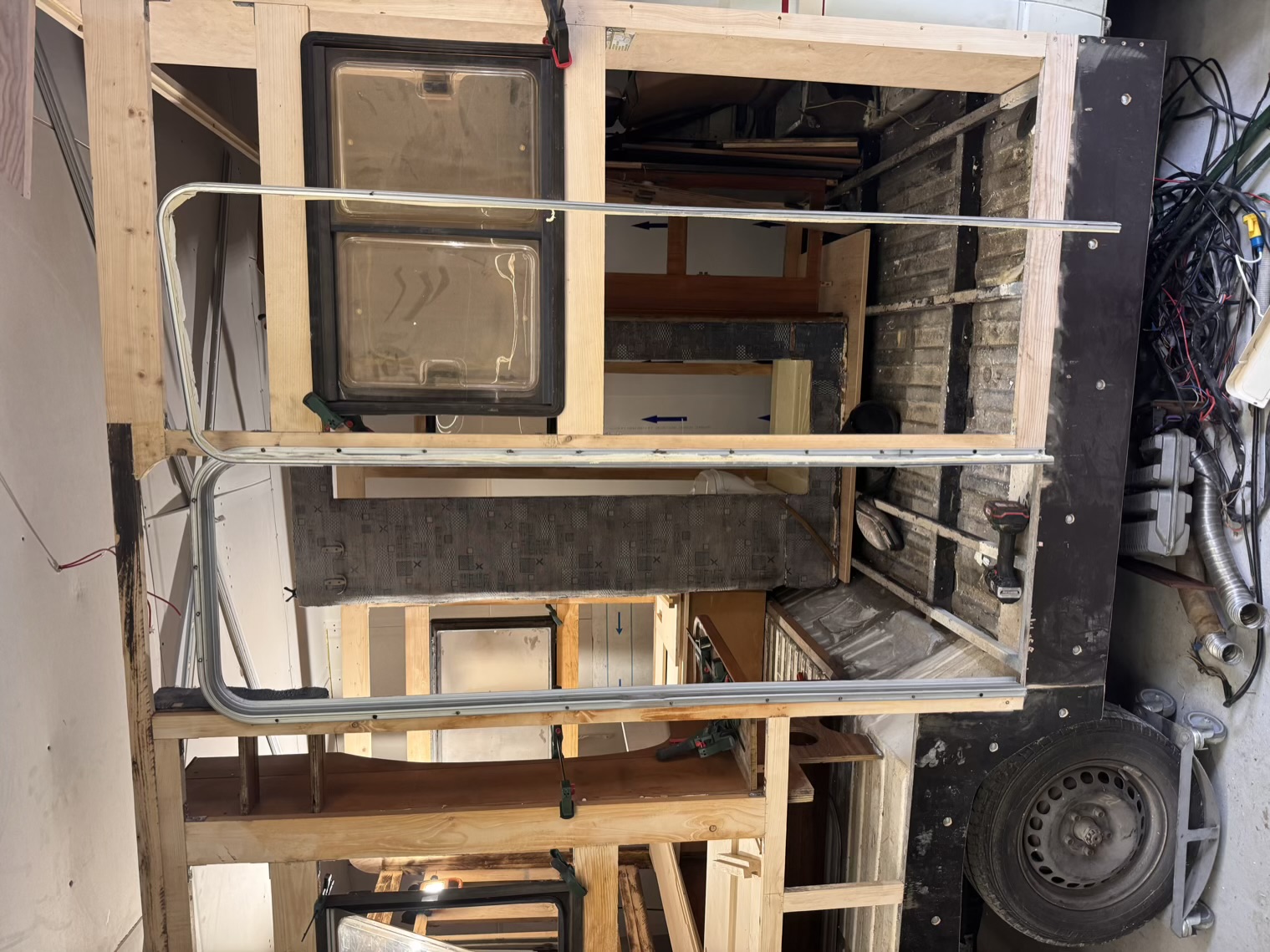

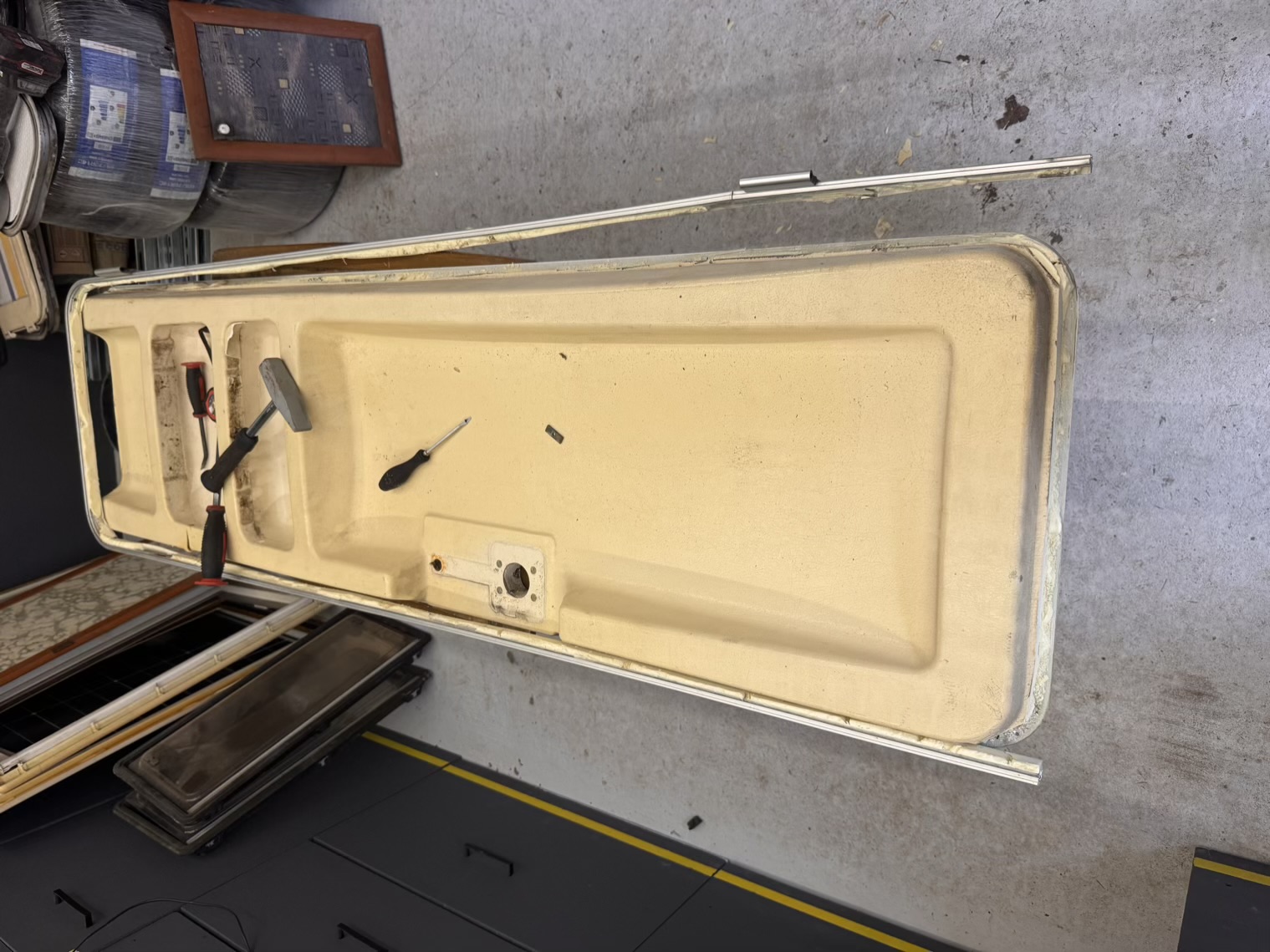

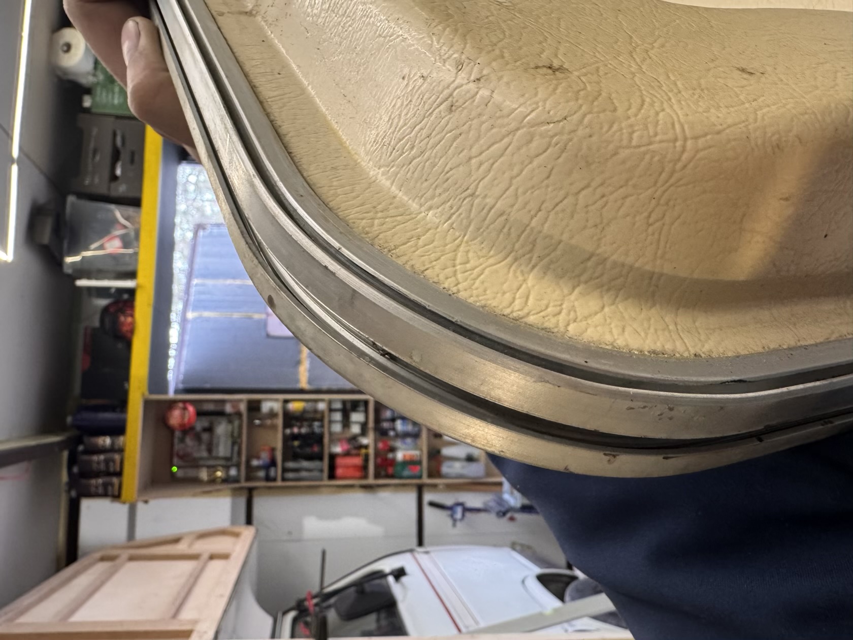

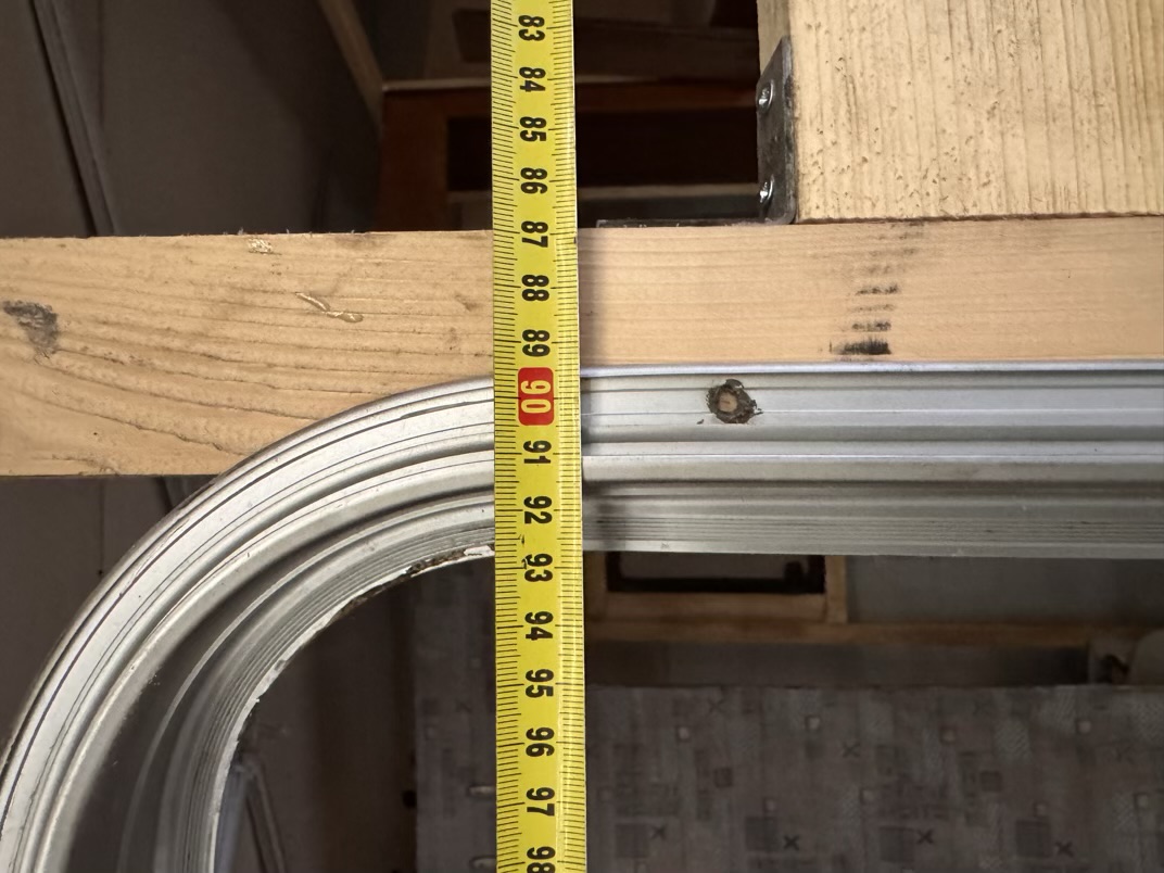

Takhle vypadaly dveře z vnitřní strany, taky už měly dost za sebou, snažil jsem se do nich dostat, zkusit sundat hliníkový profil, ale to bylo naprosto nereálné. Tak jsem to všechno vyměřil a přišla na řadu flexa, už nebylo cesty zpět :)

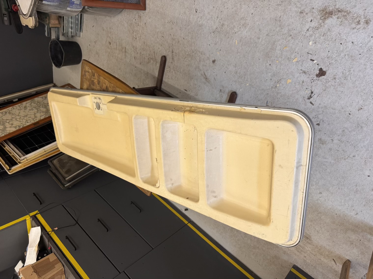

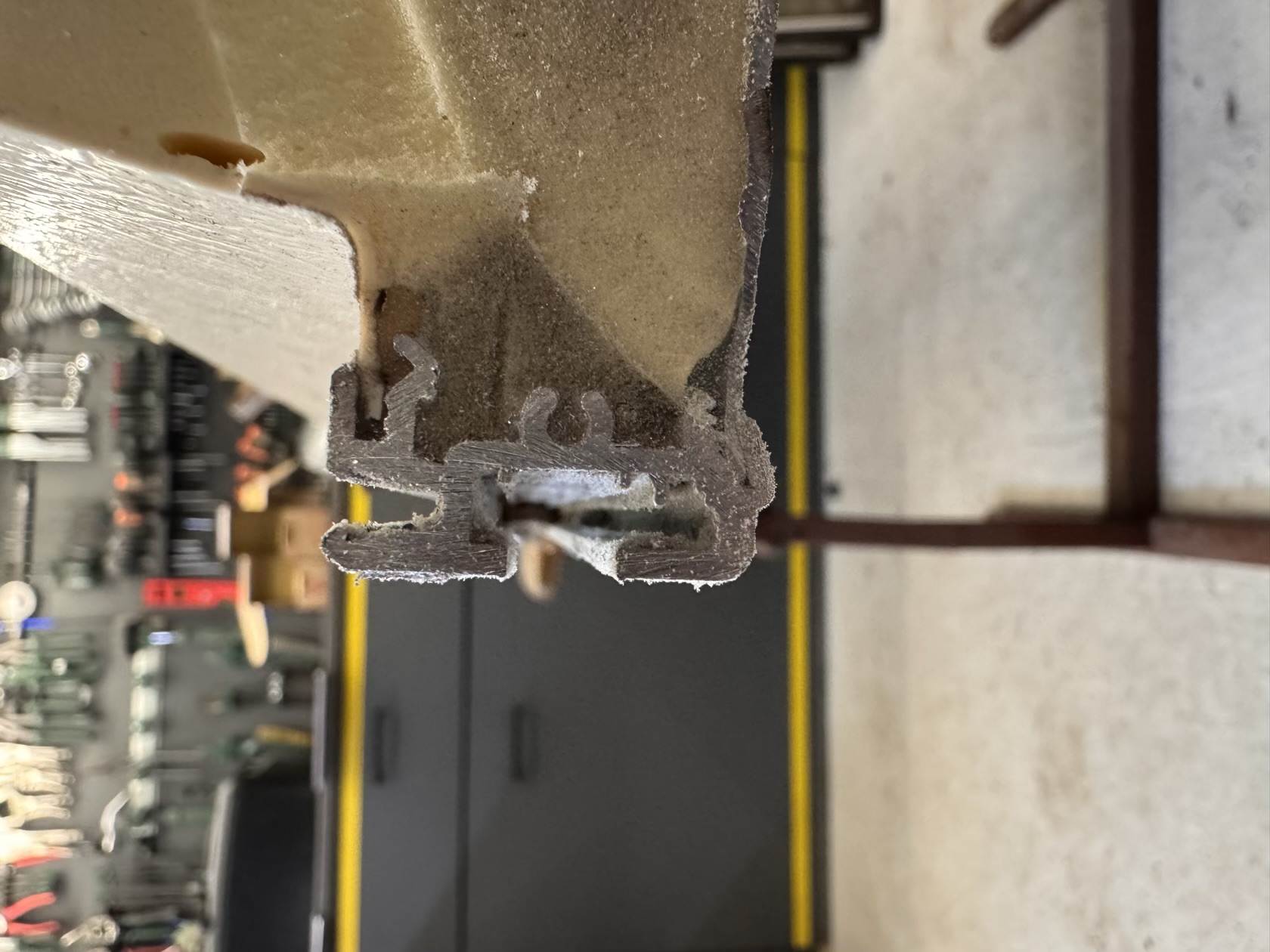

Tady je bohužel na druhé straně vidět řez a to co leží kolem je profil který jsem odřezal. Dveře mají dělané tak, že vnitřní a vnější část byla přilepena do profilu a vnitřek vylitý nějakou pěnovou izolací. Můžu říct, že dalo sakra hodně práce to celé rozebral… spíš vyřezat, vyďoubat a vyšťourat :P

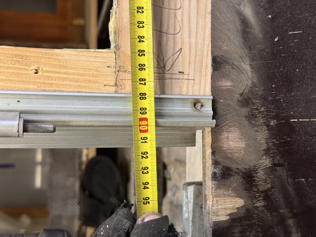

Poslední fotka už ukazuje zkrácený profil a ve futrech.
Teď už jen vymyslet jak dveře udělám znovu.
Profil je nesehnatelný, ztrávil jsem u toho nejeden večer, ale povedlo se mi celkem zachovat ten původní, takže do toho prostě nějak napasuji nové části a snad to klapne.

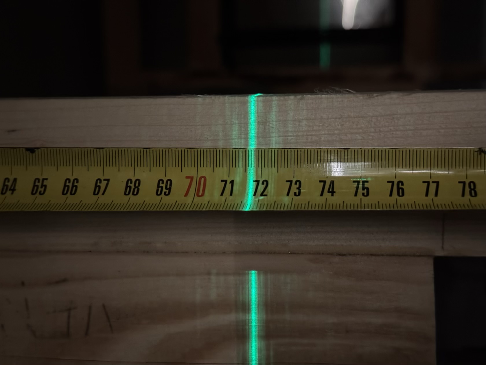

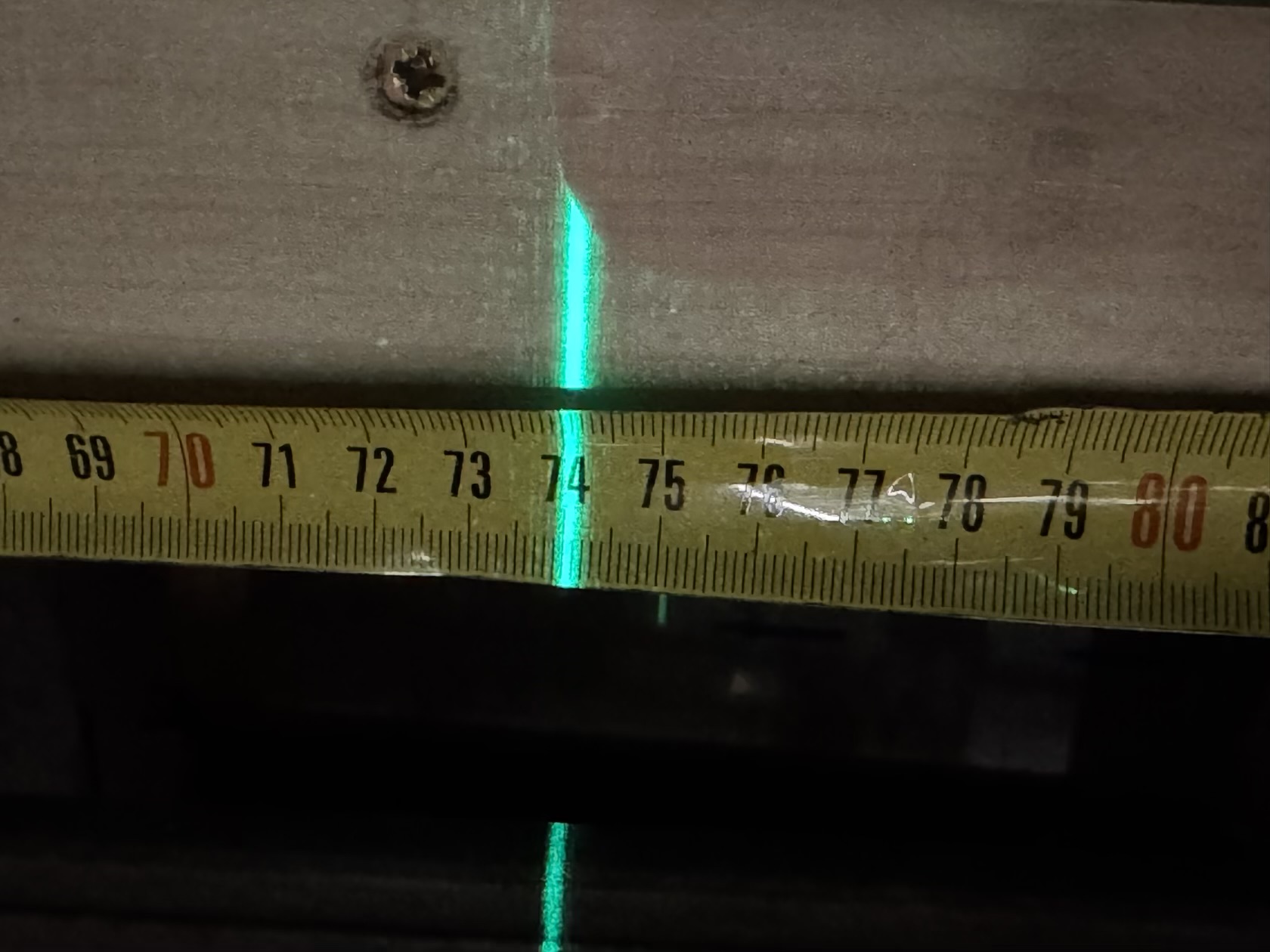

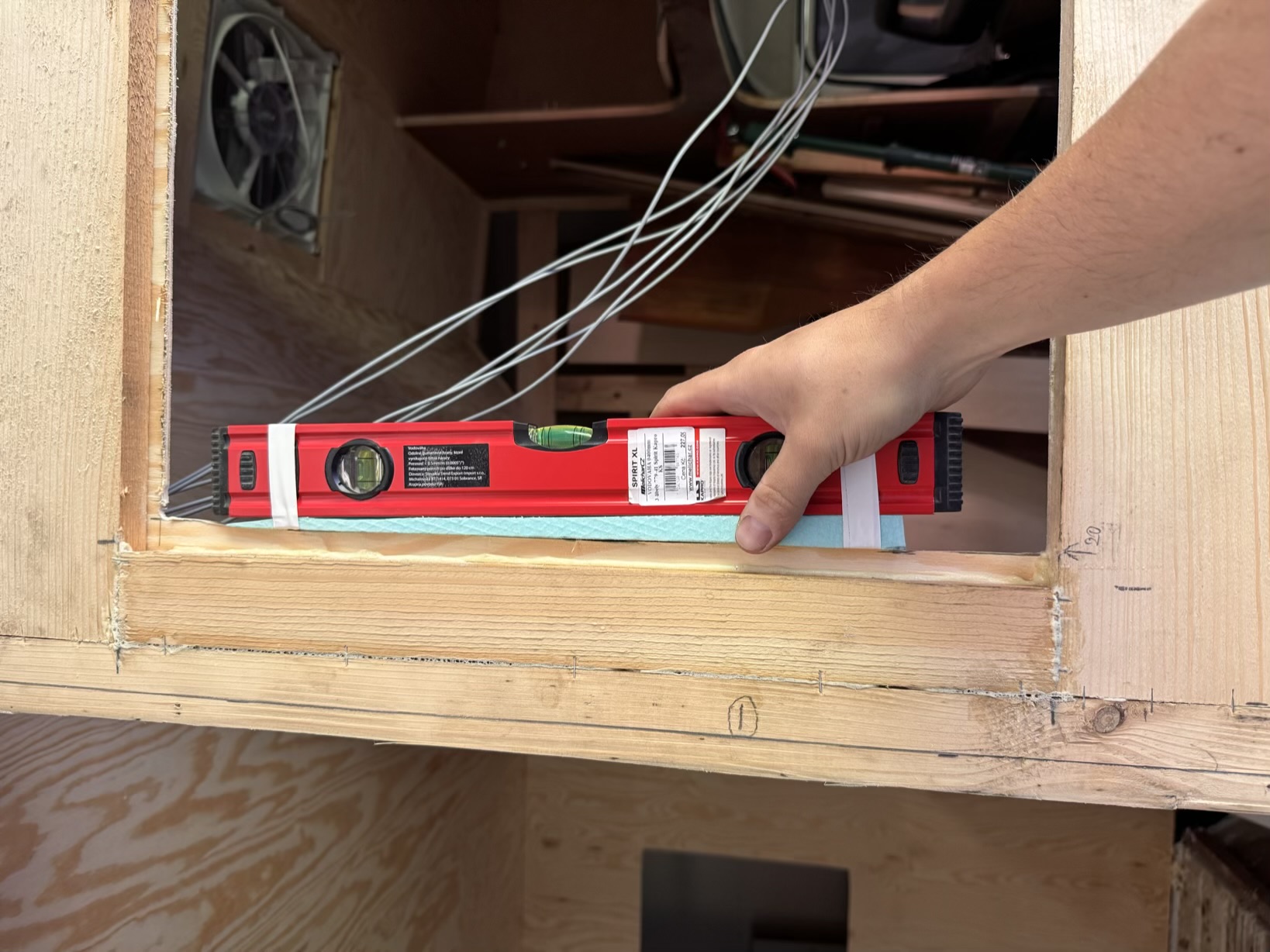

No a teď přichází zásadní věc která mě celkem rozhodila, když jsem začal pracovat na výdřevě, tak mi stále vycházel šikmý řez na latích a hranolech co jsem řezal na přímočarce.
Tak jsem to furt doháněl přidáním pár stupňů… pak najednou koukám na úhel alkovny a rámu dveří, celé jakoby to padalo ke kabině… jenže jak zjistit co je správně, auto má teď kabinu níž kvůli váze, naopak strop padá od vrat dozadu, takže to opticky hrozně klame. Jediné co bylo dané je příčka za kabinou. Když jsem začal měřit směrem ke dveřím, tak už mi to bylo jasné, na 180cm to letí o 1,5cm nahoře směrem od kabiny… kromě přední příčky letí všechno. Bohužel i alkovna jde o pár cm směrem dolu ke kabině (s tím už nic nenadělám a snad to ani nebude moc poznat) takže abych to srovnal dělal jsem kupu čar, úhlů a brousil, dořezával, udělal jsem si rovinu od podvozku a to mi sedělo do úhlu s příčkou za kabinou i okapničkou na kabině… druhá strana letěla o malinko méně, ale třeba okno v koupelně bylo připravené úplně rovně, no měl jsem z toho hlavu jak balón, ale snad se mi to celé povedlo nějak dorovnat, díry na okna jsem už nechal jen jsem to přibrousil, aby šlo okno mírně naklonit a doladím to potom na přesně otvorem ve vnější a vnitřní desce. To, že když byl celý rám sešroubovaný jsem si všimnul, že zadní okno je o 8cm níž než ostatní si nechám na přiště :roll: :lol:
Kuba_Tommi
Příspěvky: 123
Re: T3 Karmann Gipsy.
Příspěvek od Kuba_Tommi »
Rozdíl ve střeše a všech vodorovných příčkách byl 3,5cm na cca 3m

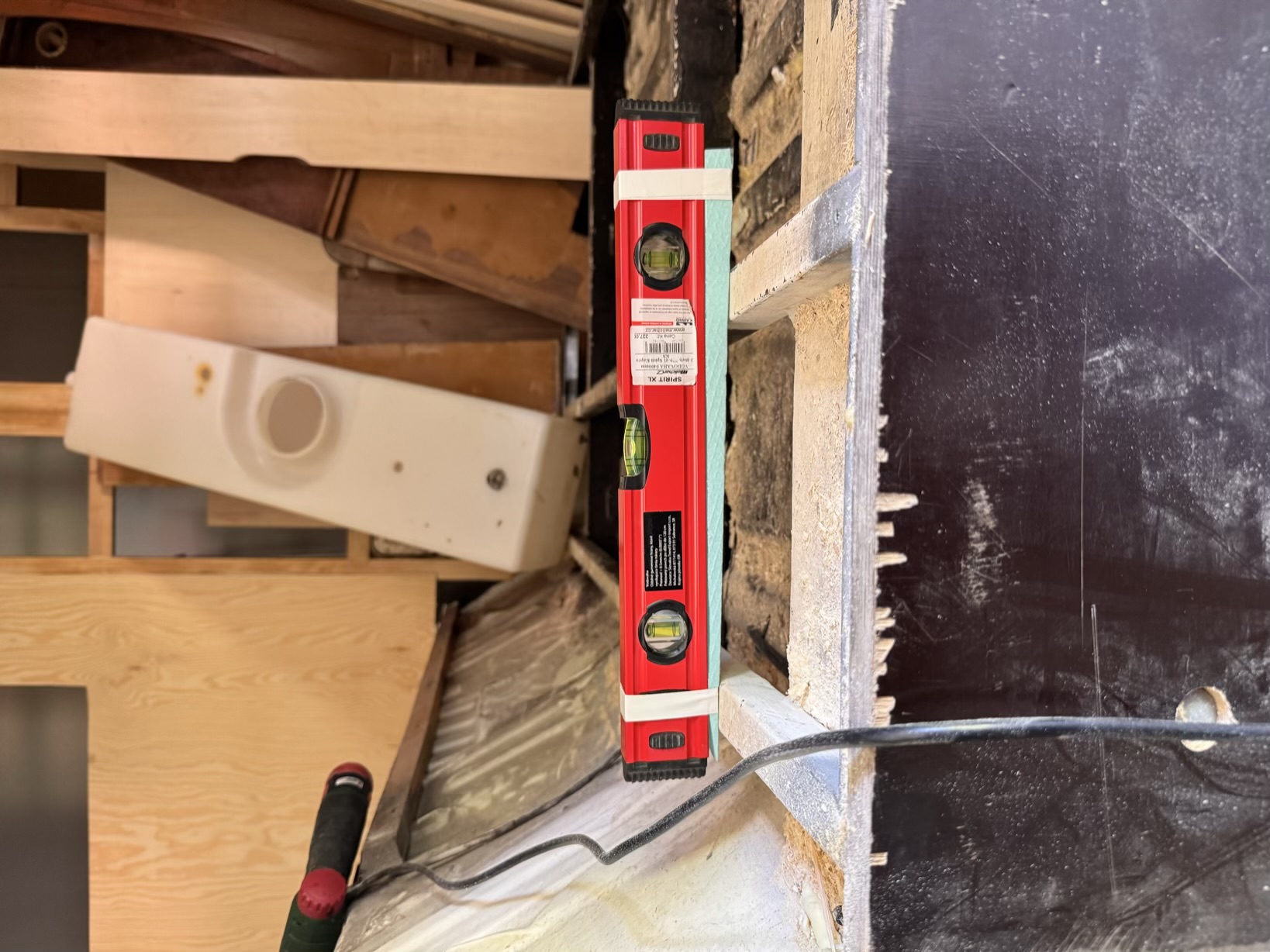

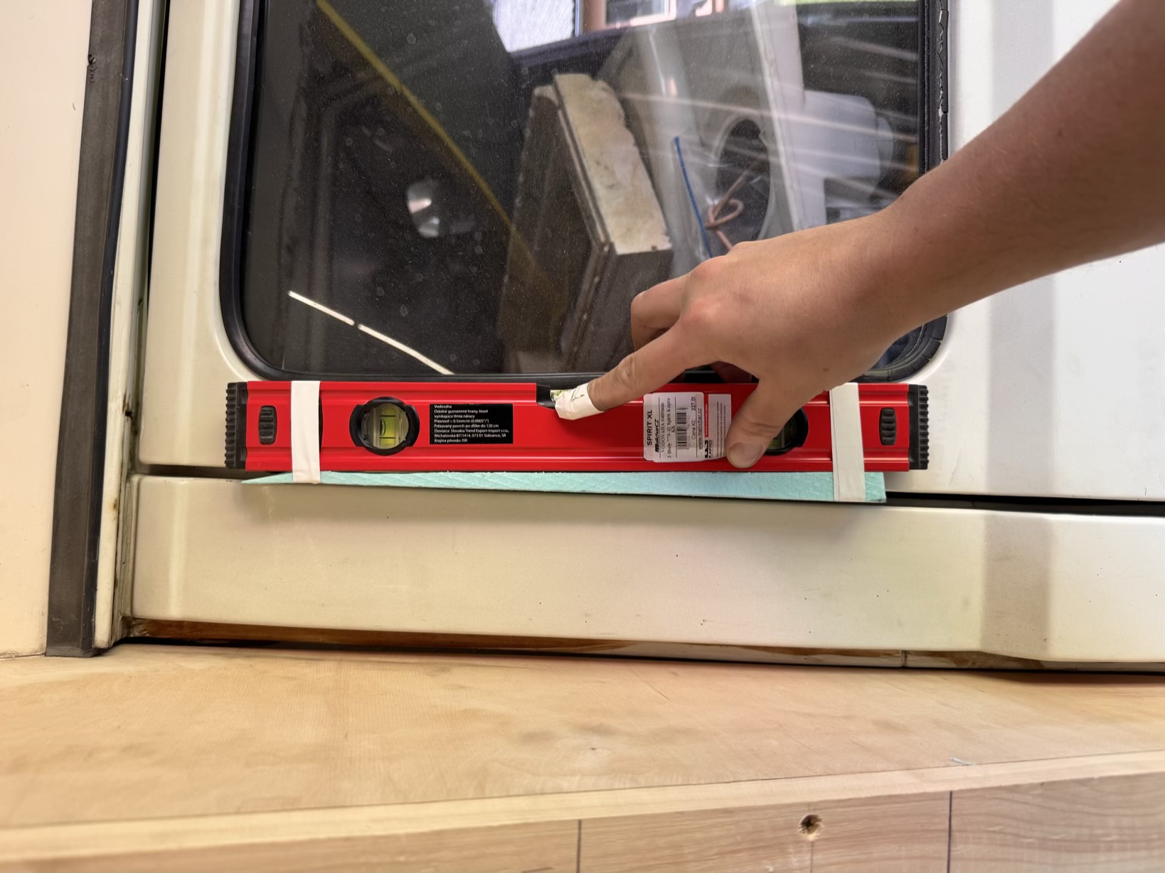

Aby mě z toho nehráblo, protože už jsem se v tom co kam letí ztrácel, vyrobil jsem tuhle spešl vodováhu která můj rozum nejednou zachránila :lol: :lol: na první fotce je trochu už vidět pokrok, ale toho si teď nevšímejte :lol:

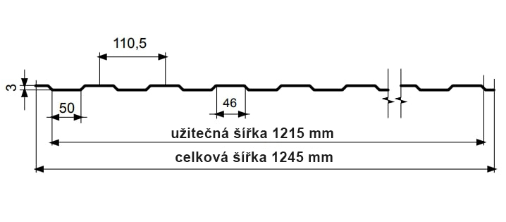

Ale samozřejmě mě to nedá to tak nechat, nechat to celé rovné a vědět, že to tak nebylo by mě asi štvalo, tak jsem začal řešit ten plech, v úvahu padal trapézový plech T05
To mi tak nějak sedělo s tím co jsem našel na zahraničním fóru.
Jediný výrobce v čr byla firma Maslen. Je to ocel s žárovým zinkováním v barvě v odstínu RAL.
Variantu v hliníku jsem nikde nanešel ani nikdo z klempířů co znám mi nedokázal pomoc s vlkou 3mm po 5cm.
Dokonce jsme to řešili i s firmou kingspan.
Ale jim to chodí v kilometrech na rolích a z linky se to vytáhnout nedá, byla by možnost koupit celý panel (zmetek), ale řezat to a čistit od pur pěny by bylo asi šílený a nedopadlo by to dobře.
Ale kvůli napojení jsem se rozhodl udělat vlnitou pouze spodní část, čím méně spojů tím lépe a nevím jak přesně napojit ten vršek aby to vypadalo pěkně a hlavně to na sebe sedělo.
Tak doufám, že když ten vršek dám do té béžové, tak to trochu rozbiju a ztratí se to, že tam ten vlnitý plech nebude.
Spodek bude tak jako na té fotce.
