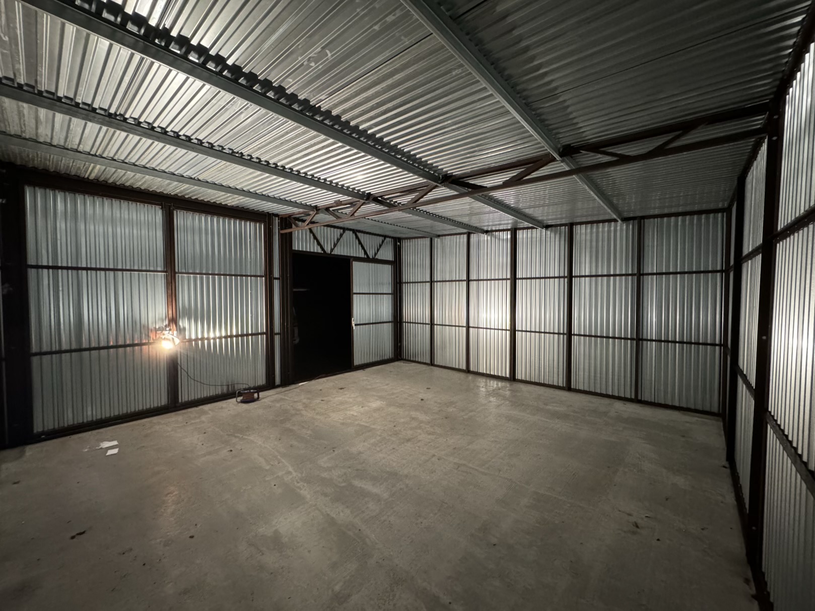

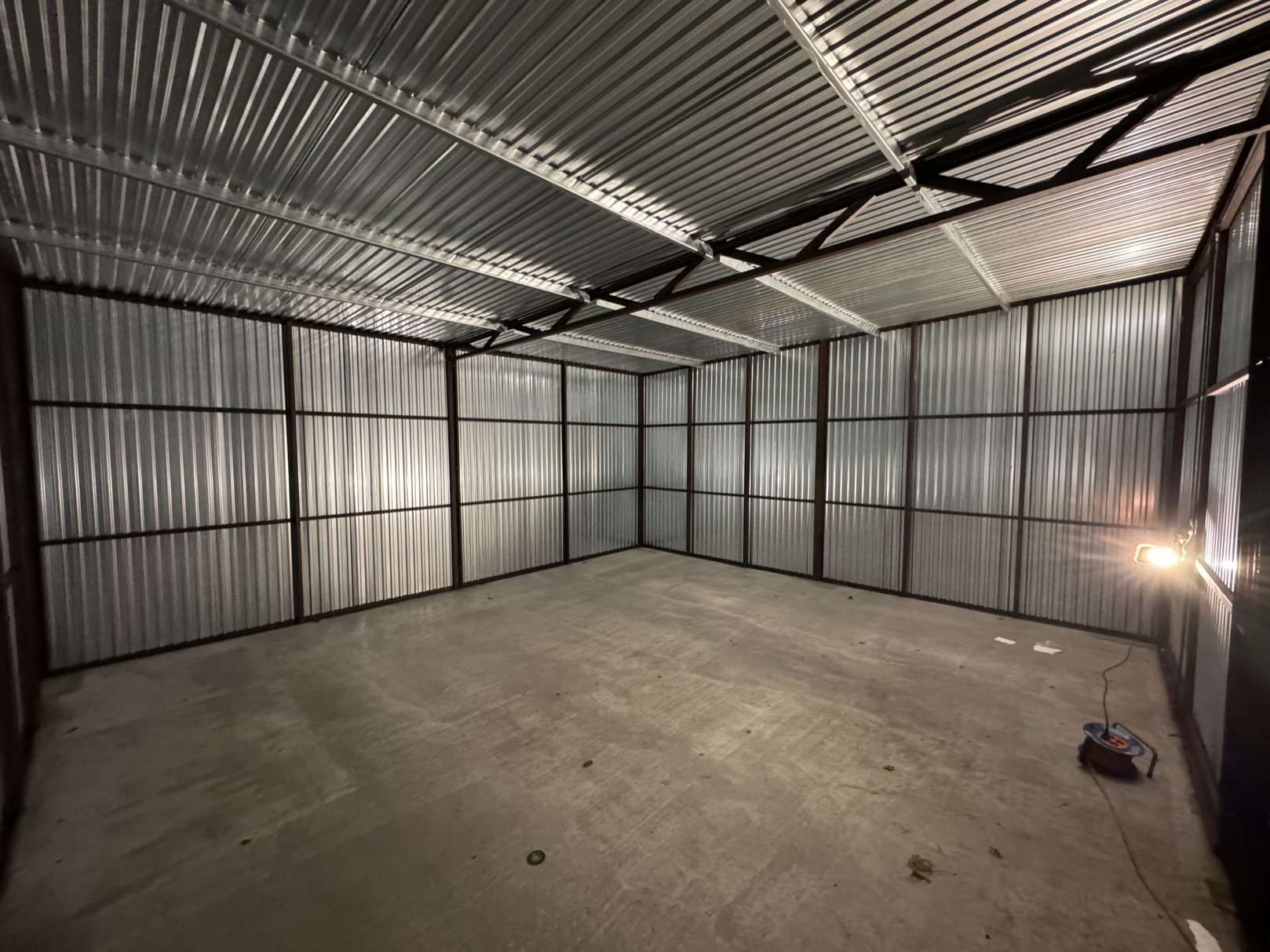

Ahoj, zkušenosti právě nebyly moc dobré, na podzim mi tam většinou dost věcí plesnivělo a rezlo, když jsem zapomněl větrat. Strop většinou po ránu samá kapka…
Řešení jsem měl několik, poláci nabízí takový filc který omezil kapání, ale kamarád to koupil a kapání z celé plochy se tam neděje, bohužel je to nasáklé celé jak houba, takže vlhkost tam stejně je, navíc na příčnících nebo jak to nazvat se to sráží i tak a z toho to kape…
2. varianta zatím asi nejlepší, tak to vymyslel můj táta, na tu střechu udělal dřevěný rošt a položil další trapéz plech, boky doplechoval, a přední a zadní část má větrací mřížky, no a to se povedlo, v garáži není jediná kapka.
3. Varianta byla stříkaná pěna, řešil jsem nějakou ve spreji, ale to vycházelo hrozně draho, firmu jsem nepoprával, ale tolik jsem investovat nechtěl.
Moje varianta co jsem nakonec udělal - pod pelch fólie, mezi nosníky jsem udělal výdřevu tak aby mi to vycházelo na SDK desky. Vím, že to není nejlepší volba, ale když jsem sehnal asi 30 desek (z provizorní příčky) za dovoz, tak jsem šel touhle cestou. Mezi sádroš a polystyren ještě znovu fólie.
A asi dobrý. Ale práce s tím bylo…

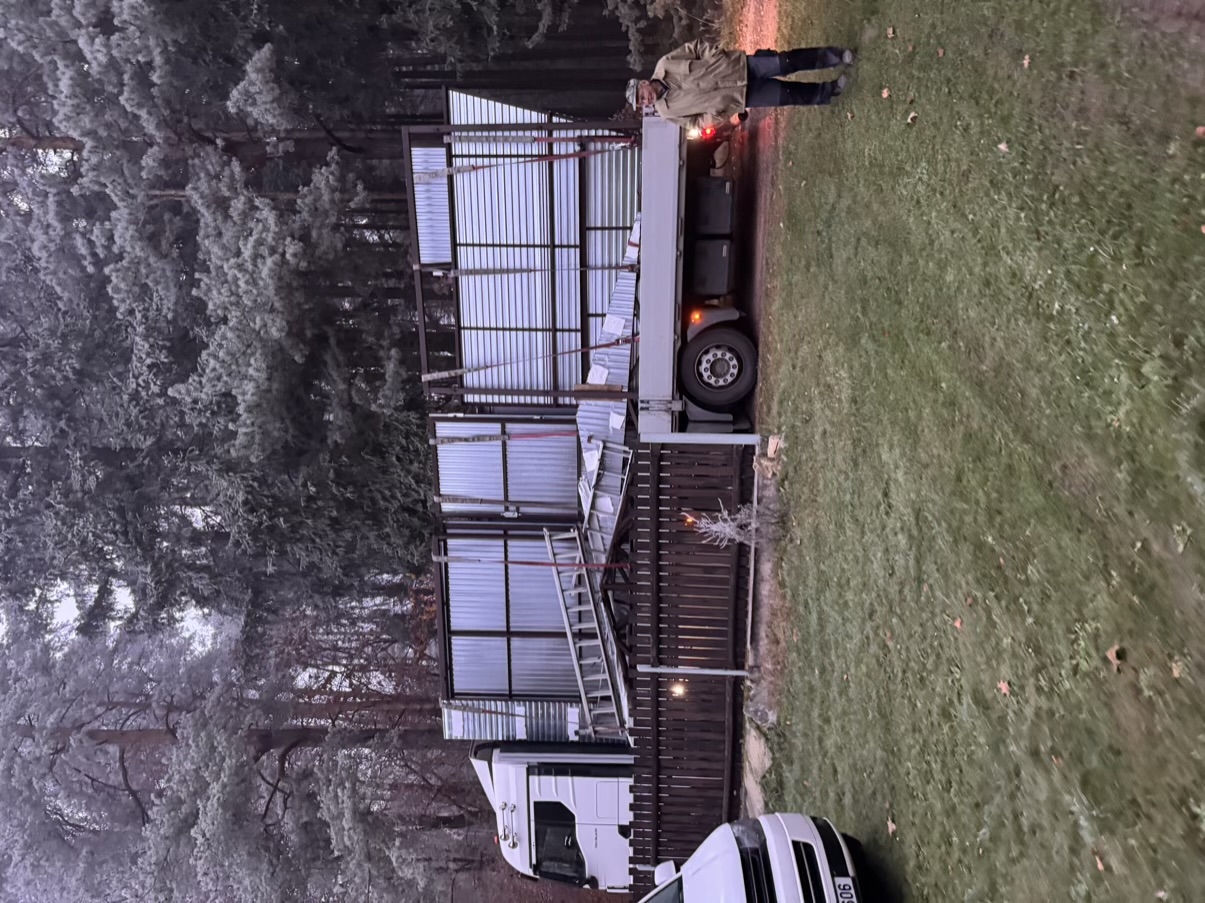

Pár dní před smluveným datem odvozu auta jsme se domluvili, že se zastavím pro nějaké díly co momentálně nejsou v autě, plus nové díly interiéru a matrace…
To jsem si neuměl představit co všechno povezu… točil jsem se myslím 3x s plnou T5tkou, a to jsme se domluvili, že boční panely a nějaké ostatní větší věci necháme na jaro.
Vlastně to vypadalo, jako když stěhuji nějaký 40 let starý byt :lol:
Takže první část garáže začala být zarovnaná ještě dřív, než se tam vůbec nějaké auto přivezlo.
V den D krásně přituhlo, takže zahrada kam jsem T3 vezl krásně zmrzla a nenatahal jsem do garáže skoro žádné bahno.
Cesta byla asi 30km, takže nic hrozného, ikdyž v pohledu za sebe to byl celkem kolos.
Největší srach byl, aby se vešla do garáže, to klaplo. Takže takhle, jak je zaparkovaná, už tam teď stojí dobrých 15 měsíců. A pomalu se z ní stává skladiště a odkladiště.
