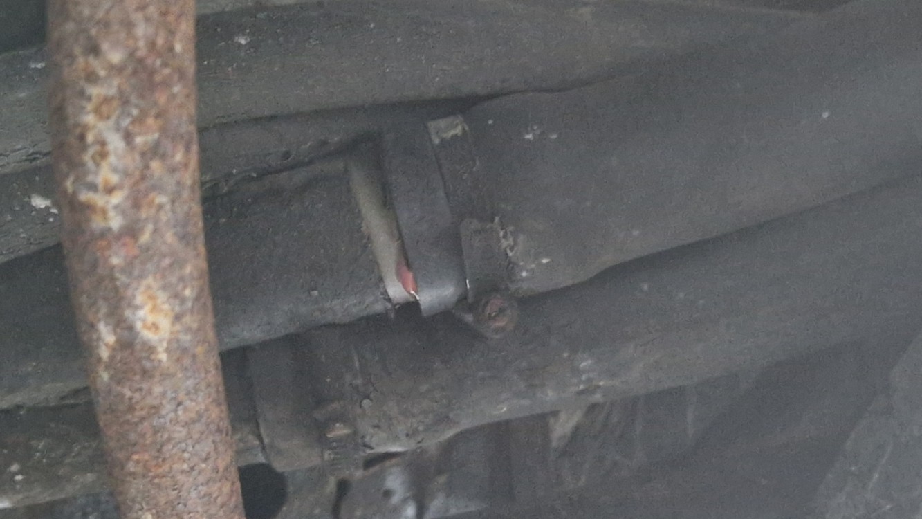

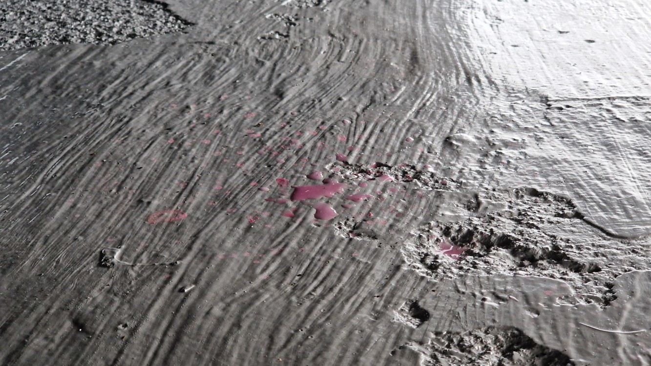

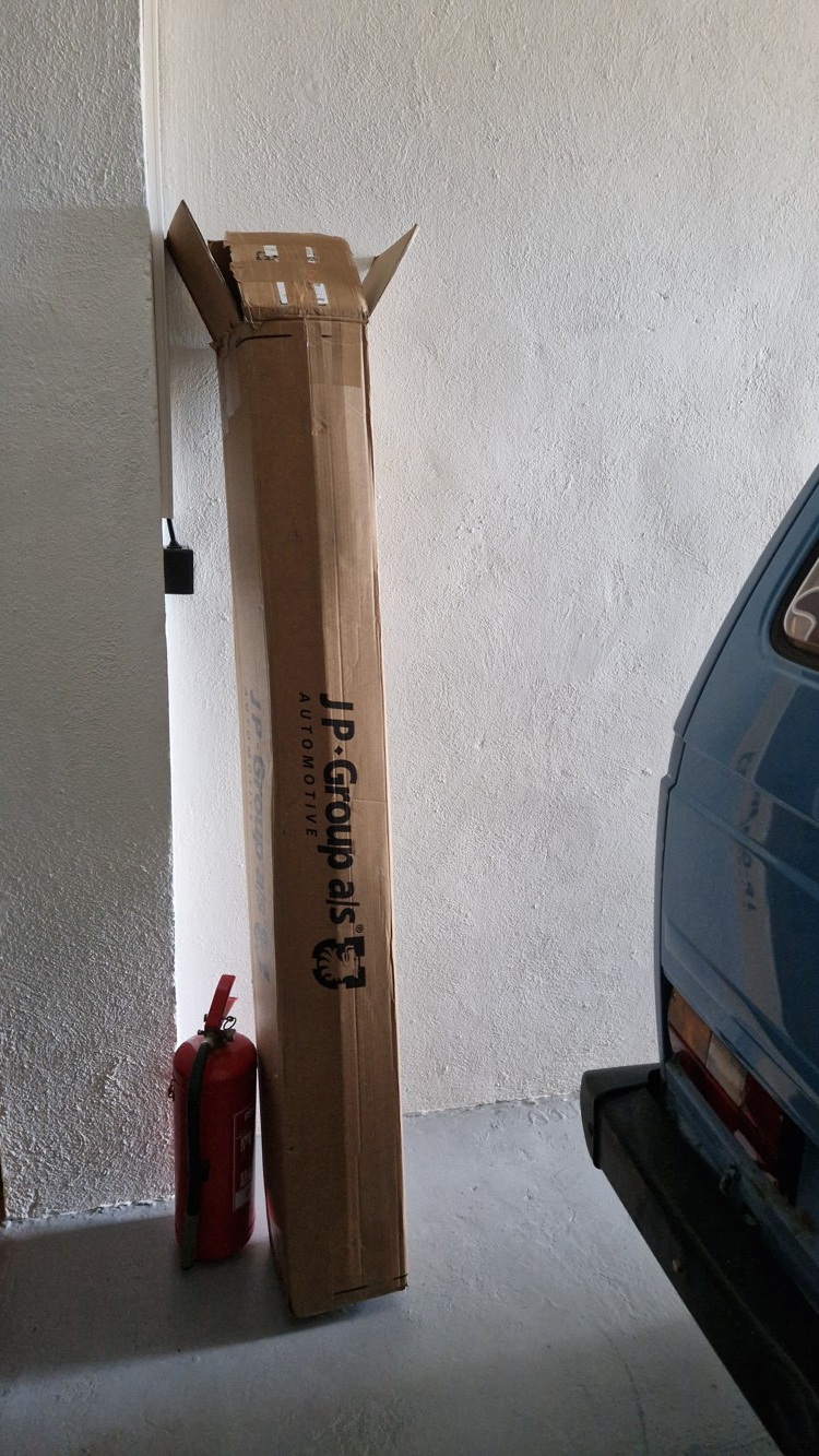

Jak tak máme v garáži nově natřenou podlahu, je na ní i leccos vidět. Před odjezdem na Baňu jsem si po vyjetí všiml červené kapky, velikosti asi dvacetníku pod přední částí auta. Letmým sehnutím na autě nic vidět nebylo, ale tušil jsem, odkud vítr vane. Stalo se, co asi muselo časem přijít, neb to již potkalo snad všechny kromě mě. Daly se do pohybu kovové zástřiky v rourách pod autem. Podezření jsem si důkladnějším sehnutím po příjezdu ověřil a potvrdil. Následovala dovolená, kterou jsme nakonec taky částečně absolvovali s Žoldou, a nějak nebyl prostor to řešit. No ono hlavně není moc řešit co, ty roury jsou prostě kaput a musí pryč. Před odjezdem na Baňu jsem Žoldovi slíbil, že když vydrží bez problémů, dočká se nových, nerezových. Žolda splnil a bylo tedy na mě splnit též. Zakoupil jsem mu tedy nerezové roury včetně hadic topení a všech nových originálních hadicových spon. Žolda, vědom si naší dohody, vydržel i dovolenou a už se těší, až dokoupím novou vodní pumpu a sud chladící kapaliny a pustíme se do výměny.
Teď po dovolené jsme na tom nějak takto:
Nové roury už čekají v koutě.
Příspěvky: 440
Ty máš červenej frudex? Já mam v autě celou dobu modrej. Jakej je teda správně?
Příspěvky: 749
To je snad úplně jedno ne? Takovou co žere hliník už dneska stejně nekoupíš. G12 sice stojí o chlup víc, ale má o dost větší oxidační stabilitu, tedy déle vydrží. Navíc se mi u červené narozdíl od modré nebo zelené nikdy nestalo, že by dělala sople.
Příspěvky: 440
Jedno nejedno nevim. Sem to prostě bral, že když tam byl modrej dávam tam modrej. Teď vidim červenej tak by mě právě zajímalo kterej tam patří podle fabriky. Jestli jsou v nich nějaky rozdily to netušim.
Předloni jsem dával novej a zase modrej dával jsem novou expanzku. Systém jsem docela poctivě vypláchnul. Ale teď když byl motor venku jsem si všim na dně usazenýho bordelu. Zda to bylo z fridexu nebo se odněkud uvolnil šlem co se nepovedlo vyplavit nevim.
Příspěvky: 749
Tak vono tam nemohla bejt červená G12 z fabriky, když v té době neexistovala. Tu si vynutily až celohliníkové motory, kde ta G11 už prostě byla málo. Proč ale dnes nevyužít toho, že to chrání lépe, šlemuje méně a je snáze dostupné?
